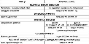

    Интерессная тема. А можно где-нибудь официальную таблицу сервисных интервалов посмотреть?

    #28 Rebellion, 22 апр 2011
    http://volkswagen.msk.ru/index.php?p=page11
    Нашёл что-то похожее для VW, если увижу про Audi обязательно скину
    Подбор масел AUDI
    http://www.avtobukvar.ru/viewpages/podbor_masel_i_zhidkostey/podbor_masel_audi.html
