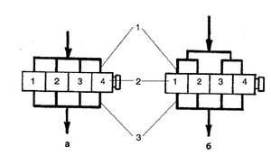

    Хочу раскрыть тему до конца чтобы не создавались подобные темы и вопросы :)
    Итак, двигатель ABT имеет 90 л.с. с завода и систему центрального впрыска. Сделано это не только затем чтобы сделать его дешёвым и маломощным(а это смотря как посмотреть) в сравнении с тем же родственником ABK, а затем чтобы создать ДРУГОЙ двигатель с другими характеристиками:) У этого двигателя на низких оборотах крутящий момент больше, но на верхах он теряет тягу. Это "заслуга" специально для этого спроектированной системы впуска. И именно это требовалось от него нго разработчиками:) Этот двигатель не будет хорошо тянуть на верхах, это в него не заложено с завода. И при правильной настройке он будет иметь характер "дизеля":nod:
    В догонку хочу привести цитату из одной книги по тюнингу двигателей:
    Так что за этим двигателем нужно лишь ухаживать и вовремя всё менять, и он прослужит вам вечность, он не создан для "кручения" и гонок, представьте:shock: :laugh: ;-)
    Он создан чтобы честно служить вам, хорошо тянуть и не подводить в сложные моменты.
    Так что кто хочет тюнинговать сей агрегат, лучше задумайтесь о распред впрыске на базе этого блока(выйдет дешевле чем мучать этот впрыск). А лучше не занимайтесь ерундой и приведите двигатель в идеальное состояние, и тогда, думаю вам не захочется что то в нём менять:nod:
    ПС всем спасибо кто дочитал до конца:ros:
