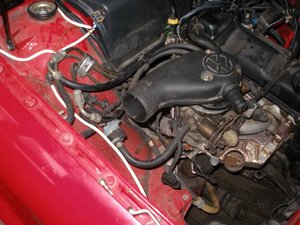

    На счет гофры от фольца, вот нашел абт с гофрой от 3-его фольца 1.8 abs. Ток не пойму как все это будет работать. Что делать с выходом подогретого воздуха, соединять с самой коробкой фильтра?

    Он чего прям так без фильта катается???? Вообще по фотке что-то здается, что крвсная - это В3 - РМ (на АВТ картерный шланг тройной)... Вообще надобы коробку под фильтр приладить там и будет смешение горячего воздуха с жаровни.... В коробке от V6 - там внутри что-то типо механического термостата, в остальных - вакуумный типа как у нас в на кастрюле...

    так он эту гофру прицепил и тоже думает как фильтр приколхозить =)
    на счет механического термостата интересно, а на гофре второе отверстие для чего?

    Забавно))Второй штуцер маленький на "гофре" наверно для шланга картерных газов. На фольцах же поперечное расположение двигателя, вот и с другой стороны подходит. Что за чел?де он эту гофру взял и за скока?Как встала?лучше бы конечно от ААЕ найти, там 100% подойдёт всё.
    FryPpy-Крыло от четвёрки на фотке.
    ПС на йотке уж очень неудобно расположена гофра, выход утыкается в крыло, как туда воздухозаборную гофру примастырить?..имхо от фольца уж очень неудобно. ААЕ нас спасёт

    4горшка и 1форса
    Вообще маленький штуцер больше похож на штуцер для вакуума для заслонки горячий/холодный (по етке должен быть такой) - а вот большой для картерных газов, но вот большой - уж ОЧЕНЬ БОЛЬШОЙ.... да и расположен не там где думалось.... Имея 3 винта - можно в 3х разных позициях закрепить эту нашлепку (вращая на 120градусов)... помойму у фольца она "смотрит" не в перед
    СЛОВО НЕУДОБНО - оно всегда будет преследывать - и коробка фильтра не лезет и нашлепка тоже...

    Что то я не понял о чём речь..На рисунке всего 2 "штуцера" видно, один(тот который поменьше, перпендикулярно нашлёпке) ОЧЕНЬ уж похож на трубку картерных газов, как на абт снизу кастрюлт, помоему ну 1 в 1..А второй,это скорее не штуцер а выход этой нашлёпки, куда впускная гофра одеается. С другой стороны есть 2 пимпочки регулятора температуры вакуумного которые управляют заслонкой

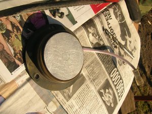

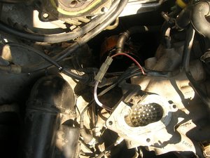

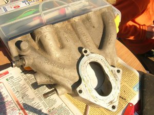

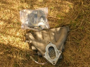

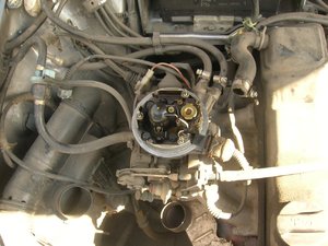

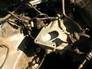

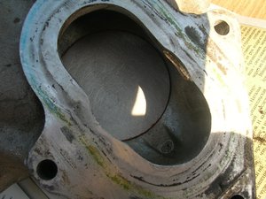

    делать было нечего, побрил я ежика.
    на дело натолкнула тема с фольцовского форума.

    еще фотки

  20. Colins
    Colins Участник форума
    21 дек 2007
    194
    Audi S6 AAN 95'
    более отзывчивая работа двигателя от педальки.. двиг стал более эластичным, тяга с самых низов и до верхов, как будто легче стало дышатьЮ хотя сама мощьность мне кажется не увеличилась.. все упирается в производительности единственной форсунки..
