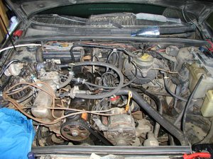

    у меня давно был АВТ, очень интересно было его чутка поднадуть, но авто дожила только до переделки впрыска, компрессор итон М45 так и не был установлен. Был переделан впрыск на механический, который был понятен и прост в настройке без каких-либо электронных средств.
    использовано было железо для переделки:
    голова с пассата 2Е 112 сил, подходила под выхлоп.
    впускной коллектор с 1.8 с мотора DZ кажется.
    впрыск К-жетроник в сборе с мотора 1.6 древнего.
    машина ехала на 92 чуть-чуть медленнее чем DZ на 95.
      162,4 КБ
      104
