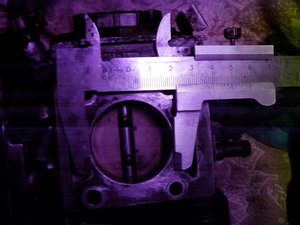

    Сегодня все разобрал, осмотрел. т.к. фотик забыл дома, пришлось возвращаться домой и терять еще один день на ремонт. Так что, *b4 с тебя простава...шутка. Завтра дроссельную замерю, зафоткаю.
    Вот коллектор впускной, так так его уже к голове прикрутил замерил штангелем. Положив рядом коллектора абт и aae получил, что у аае размеры впускного под подушкой больше на 3-4 мм. во всех плоскостях кроме одного. На рисунке нарисовал.
    У кого какие конкретные вопросы по аае могу завтра замерить, так что пишите.

    А теперь главное диаметр ДЗ-40мм.

    Ну теперь всё встало на свои места!
    Сэнькс за инфу)
    Значит я пролетел с ДЗ, от ААЕ уж не буду покупать :)
    А вот другим хорошая перспектива сменить моник на ААЕшный, может даже мозг не понадобится

    Практически все моники 1.8 И PM кстати тоже, если он аналог фольксвагеновского RP-ABS то там 38мм.
    Вот фотки моего дросселя и отверстия в подушке моника.
    Когда движку собирал то и ежа отрезал для пробы и отверстие облагородил в подушке.
    По ощущениям не понял, пока двигатель не кручу, но эластичности прибавилось .
