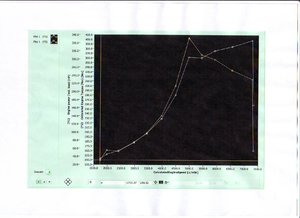

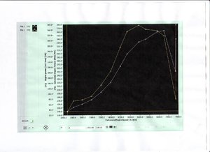

    Перед следующим этапом тюнинха решил таки замериться.
    Наддув 1.2 бара. Первый замер на "горячем" кулере, на втором (где момент прыгнул) охладили. На обоих поймал отсечку. Сейчас разбираемся, либо по передуву, либо форсунки кончились.

    замер у Плешакова делал? я слышал он стенд у себя поставил, вот только цены не айс:smile42:

    он сам и делал. кстати собирается строить пару проектов на базе Ауди

    где то уже выкладывал. а если коротко, то гарретт 35, мозг халтек 8, выхлоп-вхлоп... ну и остальное прилагающееся барахло:) мотор сток, даже бошку не вскрывали.

    500-600 сил и низкие 10 на Q16 и закиси
