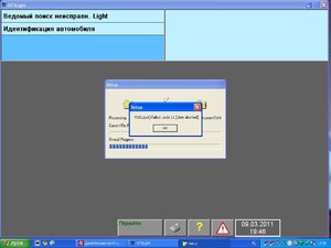

    Забрал, начинаю ставить Ауди и в середине процесса выскакивает ошибка:icon_suicide:
    Короче пробую переустановить еще разок с джентельменского набора:beer:
    ....та же фигня: "FDICopy() failed: code 11 [User aborted]":icon_suicide::icon_suicide::icon_suicide:
    Именно когда ставишь Ауди:cry:

    Господа, ну есть у кого мысли про это: Fdicopy() failed: code 11 [User aborted] выскакивает в процессе установки базы ауди (речь о GFSLight_17), другие базы ставятся прекрасно.

    Да я уж от куда только не качал, не ставится база ауди и всё тут:icon_suicide:

    Снеси все и ставь заново . Как вариант записать на диски . Это ты GFSLight ставишь или VAS ?

    Привет, сносил раз 6:snooks: GFSLight 17-й ставлю, жесть ваще:icon_suicide: откатился на 15-й всё поставилось без танцев(даже реестр не чистил после 17-й версии и не перезагружался в процессе установки:umnik:)

    Ну ё мое, чё происходит то? VAS5054A ставлю софт и при установке марочных дисков FDICopy() failed: code 11 (User aborted)
    Прбовал и 19-ю и 18-ю версии:cry:
    Чё делать то людииииии:beer:

    Хрен знает ... "Прервано пользователем" :shock: Я бы снес и поставил все заново. С такой проблемой не сталкивался ниразу сколько ни ставил и GFS и VAS.

    Большое спасибо друзья, у меня тоже сомнение возникло в файловой системе, у меня как раз FAT32 но делал чтоб работал и загружался VAGPROG (одометры хорошо крутит) видимо сложно будет его подружить с VASом на одном диске....
    Вечером установлю винду на другой диск с NTFS и попробую, а вот как грузить вагпрог придется башку ломать, он тока в чистом досе работает, и с CD гад не грузится почемуто(хотя должен)
    Подскажите еще кто какую версию юзает VASа, 18-ю или 19.00, на 19,01 говорят самодиагностика глючит?
    С уважением!:beer::beer::beer:

    18 самая стабильная
    19 если нужны более свежие автомобили
    19.01 самодиагностика глючит
