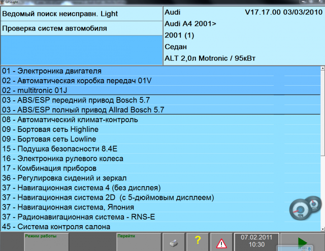

    после выбора машины - видим это
  2. michфуд
    michфуд Старожил
    12 окт 2005
    15.243
    A4 8E 2,0 01

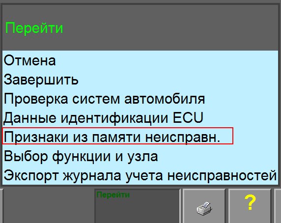

    потом жмешь например 01 - электроника двигателя и везде жмешь ОК или стрелку зеленую вправо
    потом жмешь "Перейти"
    и выбираешь "Признаки из памяти неисправностей"

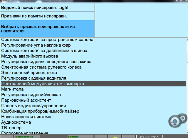

    потом вбираешь нужный блок - например БК

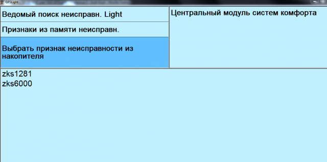

    потом выбираешь список ошибок (я методом тыка и перебора выбираю)

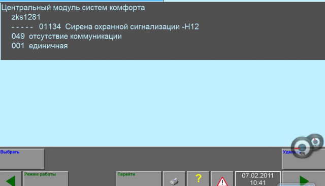

    далее - вуаля - список ошибок по блоку

    потом например выбираем сирену в списке zks6000

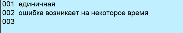

    выбираем 004 например и далее 001
  10. michфуд
    michфуд Старожил
    12 окт 2005
    15.243
    A4 8E 2,0 01
    видим такое

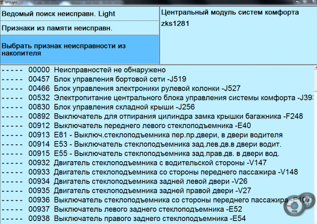

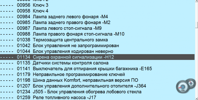

    вертаемся в выбор списка ошибок и выбираем zks1281
    снова сирена и 01134 потом ошибку например спорадическую и далее
    жмем стрелку вправо
  13. michфуд
    michфуд Старожил
    12 окт 2005
    15.243
    A4 8E 2,0 01

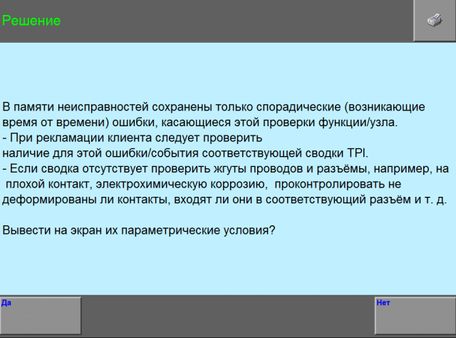

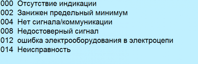

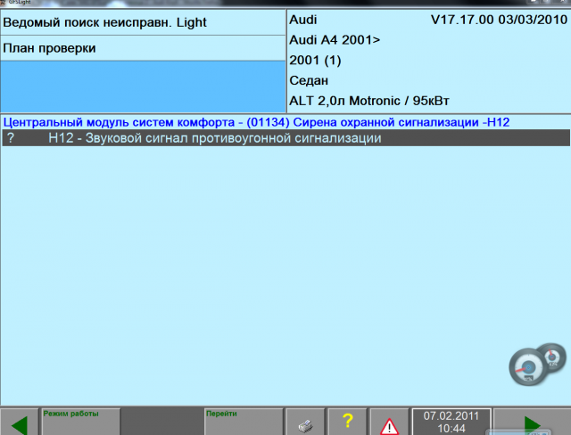

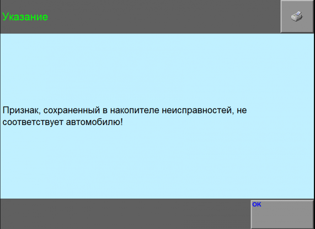

    имеем это
    жмем ОК
  14. michфуд
    michфуд Старожил
    12 окт 2005
    15.243
    A4 8E 2,0 01

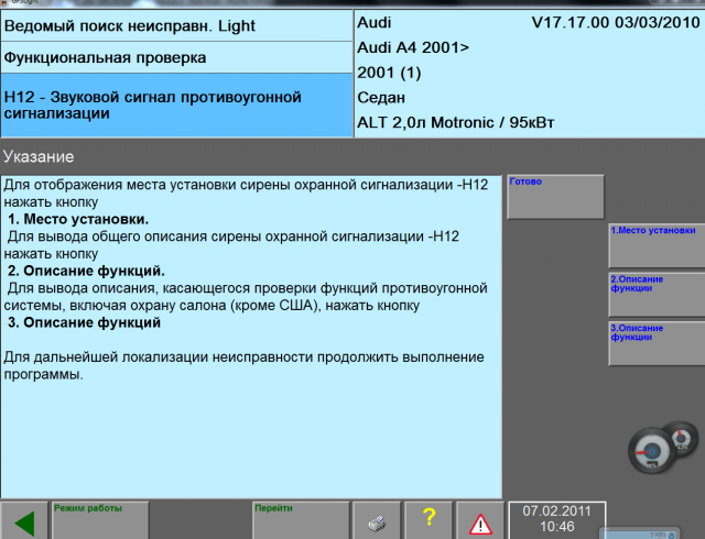

    потом еще раз ОК и получаем
    вот тут тыкаем то что справа - функции
  15. michфуд
    michфуд Старожил
    12 окт 2005
    15.243
    A4 8E 2,0 01

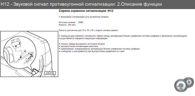

    узнаем новое про штатную пищалку
