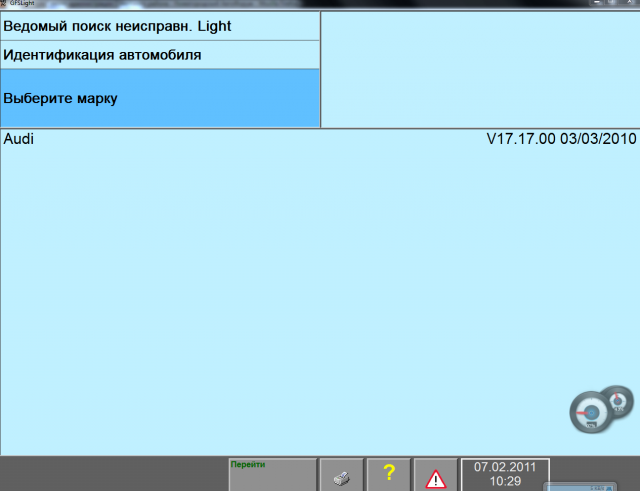

    Куда вбивать ошибки? Ответит кто наконец:beer:
  13. michфуд
    michфуд Старожил
    12 окт 2005
    15.243
    A4 8E 2,0 01
    там не вбивать - выбирать надо.
    я точно не помню - но посередине кнопка, ведомый поиск вроде называется - ее жмешь, потом выбираешь ЭБУ и в списке ошибок выбираешь искомую - далее по ней ряд действий по устранению или описание значений - довольно многих ошибок просто нет

    Вот этого и не нашел, сейчас ставлю 17-ю версию(до этого 15-я была) буду рыть дальше:beer:

    Поставил 17-ю, ошибки так и не нашел где смотреть/вбивать, но это не самое худшее, не могу поставить марочный диск по Ауди, другие встали нормально, может выложит кто архивчик с "Audi_v17.17_RUS" на торентах видимо тоже битые все(задолбался перекачивать)

    встала без проблем
