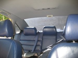

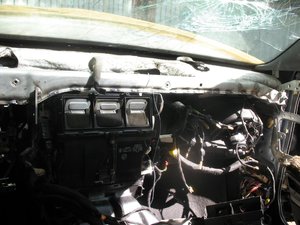

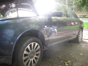

    фото без торпеды
      289,8 КБ
      186
      298 КБ
      185

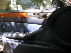

  5. CaspeRss
    CaspeRss Участник форума
    29 янв 2006
    191
    Audi A6

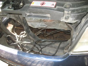

    новый кожаный салон в замен ткани
      354,9 КБ
      163
      368,6 КБ
      187

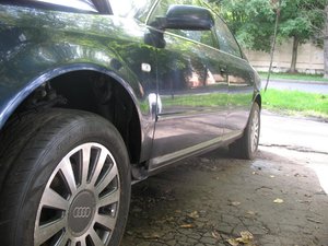

    калесики на 225\50 резине
      333,1 КБ
      122
      272,3 КБ
      117

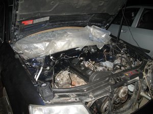

    ещё с утра не было двигателя
      299,7 КБ
      178

    к вечеру уже все было на своем месте осталось подключить
      320 КБ
      196

    Audi A6
    сегодня заметил что придеться изменять направление трубок к радиатору охлождающей жидкости...так как новый радиатор имеет различие с моим"у моего верхнее и нижнее отверстия были с лево а на новом верхнее там же а вот нижнее перекачевала в противополжную сторону"

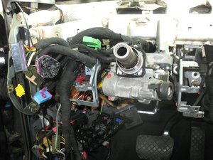

    Audi A6
    сегодня первый раз за 170 дней включил зажигание чтоб проверить проводку...что можно сказать приборка заработала , ну покрайней мере бортовой компутер работает...спидометр и тахометр нужно проверять ну я думаю будет работать. не заработала подсветка циферок и буковак на АКПП когда включаешь габариты:shock:буду смотреть... остальное будет видно завтра сегодня уже поздно.

    сегодня исправил ещё пару касяков...заработала подсветка Акпп и на приборке стало отображаться где стоит селектор.
