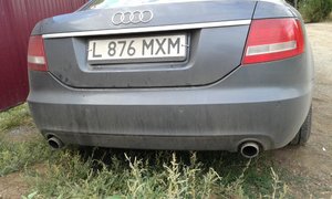

    Блин, как, как... у тебя на бампере блямба намотана, как раз вместо штукенции, а у меня ее нет, вот он гад вниз и съехал.
    Шов у меня видел где? Возьми спичку и потыкай. если разошелся - то сразу поцмешь

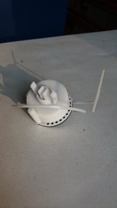

    Пришла опорная деталь:
    Кто-нибудь сам ставил?

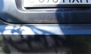

    у меня этой блямбой примотанны фишки парктроников (решение временное)
    а так нечего такого не было
    как отверстия круглые и почти без регулировки
    кинь фото че там у тебя не ровно встало

    а можно фотки со всех сторон с указанием места ее крепления
    куда ее крепить ?
    и ваще гугль говорит что эта хрень от аванта

    Юр, ты чего, какой авант? Вот на смотри. Она на все ставится.

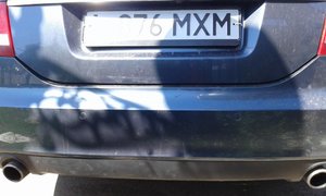

    да какая нах порнуха ??? помойму нормально
    у меня вот так
    и у меня такой штуки нет
    так куда она конкертно крепиться ??

    Посередине бампера, под накладкой

    Получается, мы открыли неизвестного аудиводам зверя, который прячется под задним бампером (у некоторых), а у кого-то его нет вообще. И тем не менее зазор между крышкой и бампером у них минимальный (прим. 5мм).
    Вопрос: на хрена оно там надо?
    Отвечу себе в выходные, когда буду ставить. Смотрел, по центру бампера изнутри есть посадочное место под эту штуку.

    Сижу я смотрю на свой бампер снятый и покрашенный
    Да там есть для нее место , но зачем она там и как стоит не пойму, у меня ее нет

    В моей тако же провод с фишкой болтается и стой же стороны.

    в воскресенье в Самаре был, под дождем, потом 180 км (дальше 80км сухо было) под дождем в дороге, вчера дома весь день дождь шел - и ночью немного , утром залез в багажник - а там сухо :rock:
    долбаный шов :)

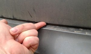

    короче после поездки заметил еще одну вещь...
    [​IMG][​IMG]
    ехал с Самары в объезд, через другой пункт пропуска, там 40 км грунтовка, с кочками кое-где... А сегодня увидел, что бампер гад сам на место встал

    Q7 3.6 FSI BHK Америкос
    у меня до поездки палец залезал - 8 мм где-то было. сейчас около 4.
