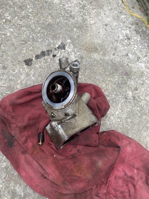

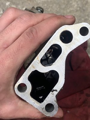

    Доброго времени суток, вот уже который день идет борьба за оживление не столь мертвого Ауди а4 б5 1,6 адп.
    Резьба на корпусе фильтра куда вставляем масляный датчик был окончательно уничтожен пред хозяином или же мастером.

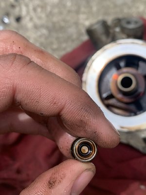

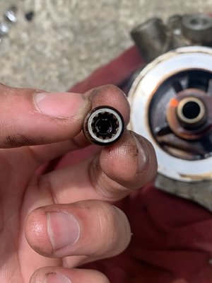

    Сегодня наконец смог снять этот корпус дабы отдать токарю, но у меня выпал элемент который я не знаю куда присобачить.Вроде как какой-то клапан но мне сложно 100% уверенностью сказать.

    клапан масляный, вкручивается в корпус фильтра со стороны блока. по фото вроде нормальный, но есть смысл проверить чтоб не зависший был в открытом положении ( продуть )

    Он должен продуваться в одну сторону?
  4. sanya-1
    sanya-1 Старожил
    15 дек 2003
    15.236
    Да.
    Вбей в Гугл: “обратный клапан масляного фильтра a4 b5”
