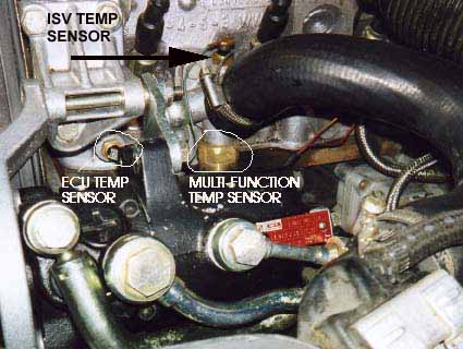

    1. это насос для принудительного охлаждения (афтеркулинга), должен включиться сам минуты через 2-3 на выключенной тачке если температура при выключении была 100С, также помогает при охлаждении во время езды по пробкам.
    2. Датчики:
    1. верхний маленький для холостого хода
    2. нижний маленький на мозги
    3. большой см. ниже

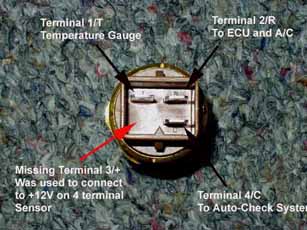

    Четырех-контактный, сейчас они все трёх-контактные:
    1. на показатель температуры на приборке.
    2. на мозги.
    3. нету
    4. на авточек на приборке, когда идёт перегрев.
