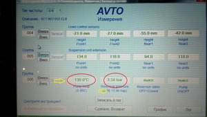

    #6 alexaudi77, 1 сен 2013
    Та пока рано еще рем покупать.
    Вот когда схожее будет..
    Где температура 130 по цельсию-это либо датчик его,либо балонов уже нет,либо трубки или другие утечки из системы пневмы на би би.
    Давление в системе (рессивер) тут все понятно вроде (не менее 7).
