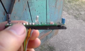

    впаял теперь лампочку и в термометр - светит очень тускло в отличии от дисплея пробега. Не сталкивались ли вы дружище с такой штукой? Не видел ни разу как он, термометр, должен светить. Днем пробег светится красным а термометр белым, только под покрывалом увидел что термометр слабо розовый. Может что не так сделал? паял аккуратно, 30W-овым паяльником. Главное не понял как сигнал передается на дисплей - никаких контактов нет - чудеса. ну это ладно, я не электрик. Может я лампочку высоко оставил

    ну т.е. высоко стоит над платой, фото конечно х 1526124918089-1096298481.jpg

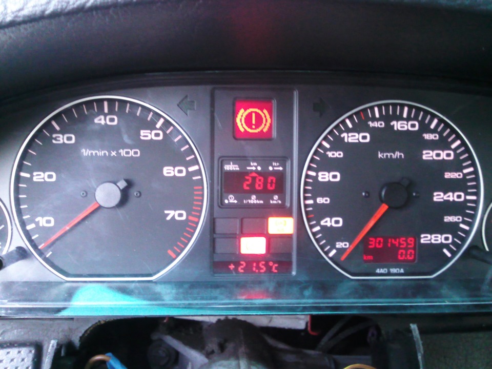

    Примерно так у меня светилась после замены лампочки. через
    года снова погасла лампочка целая, не сгорела но почему-то не светит. Может питание не приходит, незнаю. А вообще надо бы ламполчку на 24В поставить, не сгорит , а яркость большая там ни к чему.

    спасибо Алексей, фотки такие тоже видел, ну т.е. как светится термометр. Проверял с разoбранным термометром: при вкл. зажигании горит слабо, при габаритах тухнет совсем, при вкл. свете горит в пол накала, ну т.е. слабже чем просто горела до этого.
    Может сам термометр чего барахлит.
    Стоит наверно дохрена, страшно даже смотреть, а подсветку как то надо восстанавливать.
    Лампочку кстати впаял 12v, 0.55mA, 0.65w
