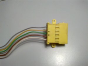

    На жёлтом разъёме есть цифры, от 1 до 5, это нумерация выводов.
    Контакт номер 1 (здесь и далее - это номра контактов на разъеме к показометру, они на нем подписаны). Скорость. Провод должен быть бело-синий.
    Контакт номер 2 Температура. Провод должен быть коричнево-желтый. Подключается к датчику.
    Контакт номер 3 Земля. Провод должен быть коричневый. Подключается на массу (-)
    Контакт номер 4 Подсветка. Провод должен быть серо-голубой. подключается к плюсу габаритов. Без него не будет притухания подсветки при включении габаритов.
    Контакт номер 5 +12В. Провод должен быть красно-синий. Ну тут и так всё ясно.
    Подробнее не могу объяснить.:shuffle:

    Оказывается цвета проводов (то, что я выкладывал выше)указанны везде В ОТВЕТНОМ разъёме.
    При подключении питания дисплей включится не сразу, а спустя несколько секунд.

    ОГРОМНЕЙШЕЕ спасибо!!!
    Ща попробую подключить...
