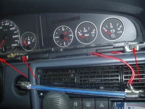

    Ответ: Что делать, если сгорела подсветка термометра на панели приборов А6 (в кузове С4)

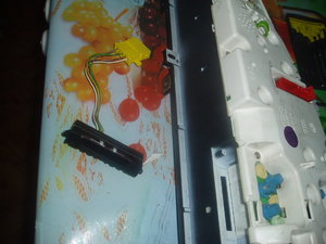

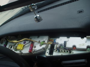

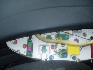

    Я летом у себя менял эту лампочку,сделал маленький фотоотчетик что бы наглядней было другим =)

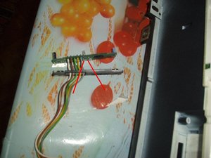

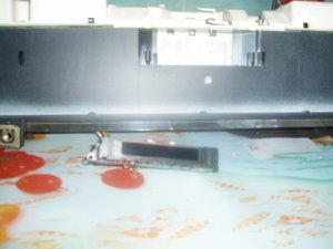

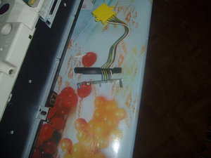

    еще фотки
    рульно!!!!!1 спасибо
