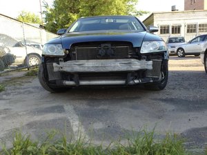

  13. VODOROD
    VODOROD Живу я здесь
    21 апр 2011
    3.300
    Avant 2.7 Tdi BPP
    Что крутить дальше ?
    покажите на фотке...
      123,1 КБ
      279
  14. zakat200607
    zakat200607 Участник форума
    25 сен 2010
    399
    A6/4f 2.8 10г
    #34 zakat200607, 21 июн 2012
    У меня бензин. Надеюсь усилитель сняли?И сигнал тоже.
  15. VODOROD
    21 апр 2011
    3.300
    Avant 2.7 Tdi BPP
    Это понятно, а дальше как ?
  16. zakat200607
    25 сен 2010
    399
    A6/4f 2.8 10г
    У меня не было двух радиаторов по бокам.надо открутить пластмаски по бокам радиатора, и открутить 4 Звездочки.
  17. VODOROD
    21 апр 2011
    3.300
    Avant 2.7 Tdi BPP
    Это интеркулеры, получается надо эту трубу снимать снизу ?
  18. zakat200607
    25 сен 2010
    399
    A6/4f 2.8 10г
    По фото думаю нет, так как есть вырезки на пласстимасках по краям центрального радиатора)
