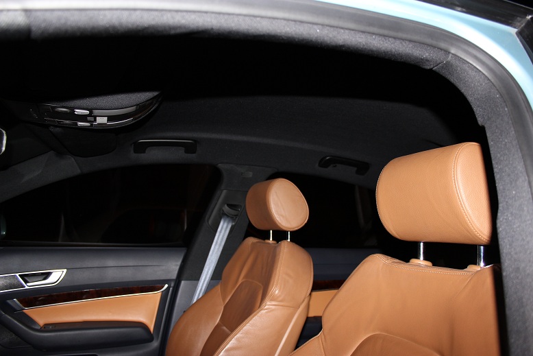

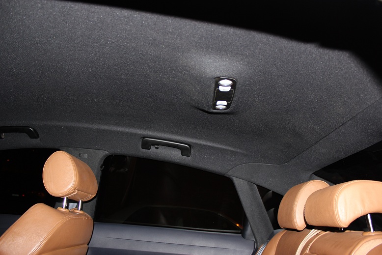

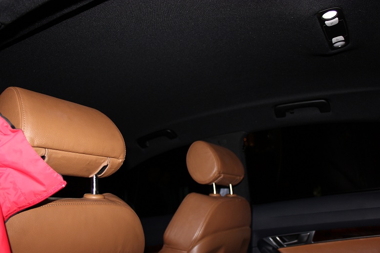

    вот я себе тоже делал черный потолок

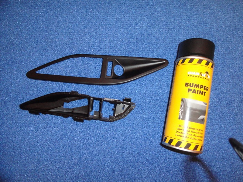

    есть две версии плафон в черном потолке,черные и светлые
    катаюсь уже месяцев 6,краска не поднимается...я покупал краску для бамперов,на вид ручки покрашены как с завода.балончик такой же был как на фото
