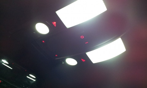

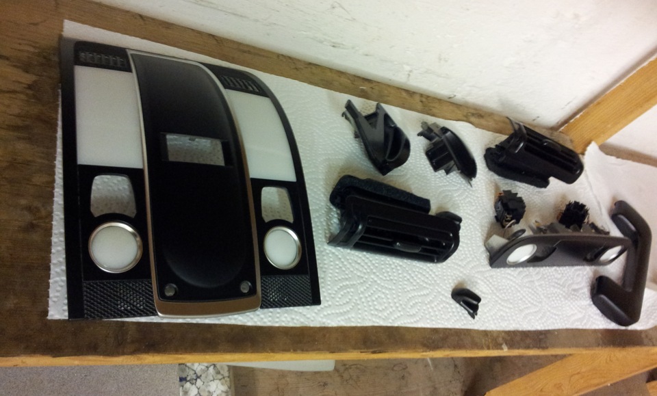

    Чёрная крыша!!! Обтягиваем самостоятельно!!! A6 4F
    Всем привет!
    Ну вот, наконец то сдвинулось дело с мёртной точки.

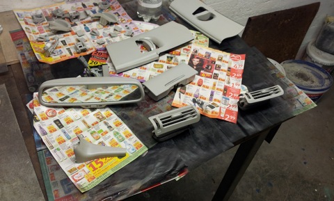

    Заказал ткань на ибее. Клей 2-х компонентный, грунтовку для пластика, краску купил в магазине.
    Ткань на вид точь в точь повторяет оригинал, к тому же очень эластична.
    Покрасил практически всё за один вечер.
    На 12 отдельных деталек убил почти неделю, но занимался после работы. Можно сделать дня за два.
    Главное терпения, аккуратности и немного навыка.
    Моя вторая обтянутая крыша)
    Пиктограммы наносились на кнопки лазером.
    Всё отлично, проблем с этим нет.

    Крыша полностью готова и поставлена. Вид отпад. Остаётся заняться козырьками. Буду делать как по ссылке.
    Несколько фото процесса.

    чем красил пластик?

    грунтовка для пластика, и чёрной матовой. Акриловая вроде.

    А есть фото процесса натяжки материала? Чем это делается?

    ручками;)
    выложил же), мажешь клеем натягиваешь, прижимаешь, ждёшь)

    А как ты так покрасил, что на кнопках и крутилках свет подсветки проходит? И на вертелках воздуховодов тоже все очень гуд... Молорик!!! Расскажи технологию?

    Красил поверх. Отдавал на лазерную гравировку. На вид как оригинал.

    Тоесть сначала покрасил, а потом поверх лазером снимал краску? Ух ёптыть, боюсь у нас в раше так не сделают... Тоже давно хочу заморочится с потолком, но все упиралось в кнопки... Теперь хоть знаю в каком направлении копать благодаря тебе:nod:
    Зы: это значит прихожу я в лазерную гровировальную контору с окрашенными кнопками и говорю, вот тут и тут должен проходить свет как раньше. Примерно так? Или как им обьяснить что я от них хочу?

    да, так и есть.
    Покрасишь, пиктограммы будет всё равно видно.
    Делают, идею как подсказали из России)
    Удачи д процессе!
