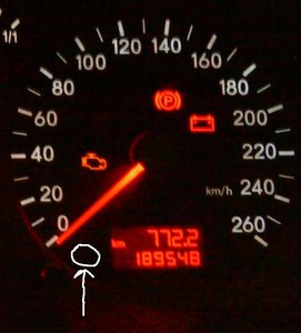

    Чё за лампочка на приборке А6 С5? Там где белым отмечено, есть светодиод, но он не светится, но вообще есть, что он означает и зачем он???

    У меня тоже В эрте сказали датчик степени освещения панели

    Да, я у себя тоже видел, очень похожа на глазок дальнего света, как в 2101.
    Видимо, при производстве приборки, зачем-то используется.

    вполне может быть именно датчик освещенности... в 98 году он на мафоне, и через него вся подсветка регулируется и на приборке и на мафоне......

    Есть.Фонариком можно попробовать посветить ,должна яркость менятся

    да никакой это не датчик освещенности , ---- ЭТО порт ( опто-пара) дя сброса серсисных интервалов дилерс оборудованием .

    Сами придумали, или подсказал кто? Там стоит фотоэлемент, который в зависимости от освещенности при выкл. габаритах регулирует подсветку дисплея бортового компа. Типа если сильно солнце светит - горит ярче. А сервис скидывается либо васей (или ваг-ком) либо манипуляциями с кнопкой сброса суточника и никак иначе.

    Правдоподобно, потому, что в солнечную погоду, я хорошо вижу показания на дисплее.
    Надо будет поэкспериментировать - закрыть этот глазок пальцем и поглядеть на яркость бортовика, или наоборот, посветить на него фонариком.

    Крутилка регулирует яркость всей подсветки приборов и климатуры, а этот глазок отвечает только за дисплей бортовика.

    Замечал что в солнечную погоду магнитола и клима дисплеи именно ярче горят..ни понимал почему так..бортового нету

    Проверил фонариком сегодня утром по темноте. Действительно датчик освещенности. Посветил -панель и радио загорелись значительно ярче.
