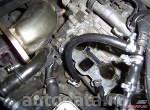

    Добрый вечер, сегодня выкорчевали на моем двигателе егр.... подскажите пожалуйста, мне мастер просто заглушил одну из маленьких водяных трубок, ту от которой штуцер из блока торчит под самим радиатором егр.... не будет ли у меня проблем из за этого с рециркуляцией охлаждающей жидкости? Сегодня часа 2 наверное ездил вроде все нормально....

    #39 Александр 1977, 13 янв 2015
    тут видно эту трубку подскажите пожалуйста
    тут видно эту трубку подскажите пожалуйста она через тройник к блоку двигателя подсоединена

  20. Maksim 2012
    Maksim 2012 Живу я здесь
    21 авг 2012
    4.377
    Татарстан респ.
    для надежности продублируй свои сообщения вот сюда http://www.audi-club.ru/forum/showthread.php?t=377964
