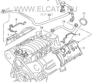

  11. Lamplighter
    Lamplighter Участник форума
    31 янв 2011
    253
    A4 8D2 AML МКПП
    12, 13 позиции. Примерно так:)
      42,5 КБ
      2.878
  12. V-333
    V-333 Bad e-mail
    19 янв 2012
    41
    А6/2.4 98г
    большое спасибо:hi:
