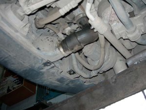

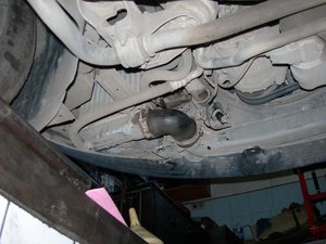

    Я тут ЭБУ из коробки вытащил (http://www.audi-club.ru/forum/showpost.php?p=3497350&postcount=1990 ) и заодно посмотрел под днищем.
    Вопросы: Эти два патрубка нужно снимать и чистить при чистке ВКГ (на фото я их протер немного для контраста).
    Левый от интеркулера идет, а правый к турбинке.

    отношения к вкг они не имеют никакого
    имеет смысл снять тот что к кулеру идет и посмотреть сколько масла выльется оттуда, только налазит обратно он неохотно, и раз есть подход снизу - имеет смысл опрессовать и все прослушать.

    Спасибо, понял.
    У меня не получается что-то и на елочку залезть и значит ... не ободрать.
    Машинку сегодня с ямы откатили на стояночку. Вот я и собрался на этой стояночке ВКГ заняться пока ЭБУ находится в пути к Диме и обратно.
    С интеркулера тогда сниму почищу когда ЭБУ ставить будем обратно.

    Там в принципе не так уж и грязно,так налёт масляный.А вот интеркулер заодно почистить было бы хорошо(и внутри и снаружи),там каналы гораздо меньше,а налет ухудшает теплообмен.
