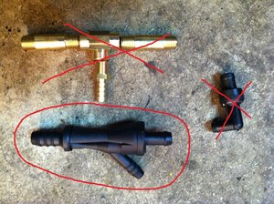

    в чём кроме ценника разница данных грибков?
    06A129101D 1200р
    034129101B 600р
    может кто подскажет! авто в профеле
  2. Krass
    Krass Завсегдатай
    2 мар 2009
    906
    S6C8
    Если не ошибаюсь, то диаметром той части, которая вставляется в гусеницу.

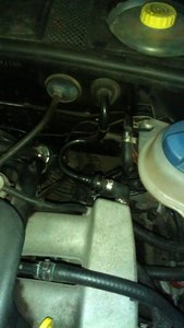

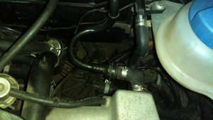

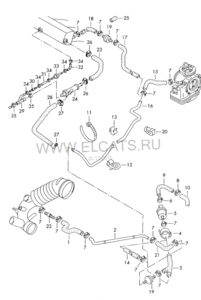

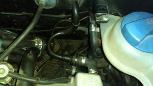

    как он выглядит я то знаю. а вот насоса у меня там нет. даже сходил сделал фото специально- ваккуумник напрямую через клапан подключен к впускному. да и хомуты вроде стоят заводские. и еще нашел схему в экзисте моей вакуумной системы. одно но эжекционник тут бьется для АКПП. может до меня чего напутано было. если есть возможность посмотреть у кого на МКПП стоит насос или нет.
