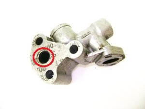

    Я снял комби клапан вместе с креплением его к голове(металлическая загогулина). В этом креплении отверстие есть, такое же как в прокладке металлической. Но в самой голове отверстия нету. Может кто подсказать должно оно там быть или нет, так как купил авто мотор AWM но голова стоит АЕВ, т.е уже мененая.

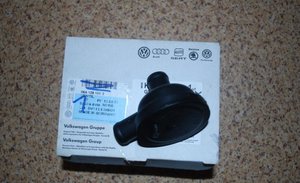

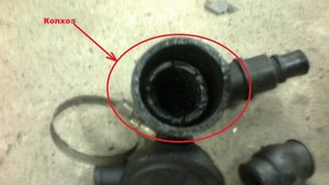

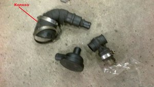

    Подниму немного темку. Сегодня тоже занялся чисткой ВКГ, а также заменой некоторых компонентов.Ауди А4 двигатель AVJ При разборке был обнаружен небольшой колхоз, грибок мёртвый. Железные трубки закоксованы. По-ходу не чистили ни разу. Тройник видимо менян, стоит новый оригинал, не стал трогать. На грибке дата изготовления 31.08.2001. Эжекционный насос не менял. Как проверить? Или сразу заказывать новый?

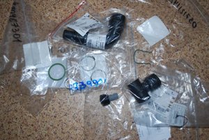

    Небольшое уточнение для покупки деталек: вместо байпаса 0280142108 должен стоять фланец 06b133989 как было уже сказано выше, а детальку, изображенную на фото с подписью "байпасс 0280142110", удалось найти только после долгого копания в каталоге и под оригинальным номером VAG 06A145710P. Надеюсь это поможет и огромное спасибо автору!!
