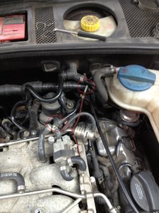

    Приветствую старожилы! Помогите пожалуйста разобраться в следующей проблеме:
    1) при чистке ВКГ обнаружился тонкий шлаг в тряпичной оплетке с тонкой пипеткой на конце, торчащий наружу. Я не смог найти его назначение, т.е. воткнуть на место. Подскажите пожалуйста откуда этот шланг?
    2) Клапан отмеченный на фотографии, знает ли кто ни будь как зовется и его парт номер. На своем посмотреть не могу по причине его раздробления (фотографии сделаны до момента утраты детали)
    3) в данной теме часто упоминается термин "опрессовка" после чистки ВКГ. Что значит "опрессовка"?
    Благодарю!

  20. владимирvr
    владимирvr Новичок
    3 мар 2013
    14
    а6с5 2.8Q
    Разобрал клапан вгк, ничего сложного нет там внутри, стоит мембрана и все. у меня она просто сгнила и развалилась. я ее снял и выкинул, собрал клапан на место поставил , теперь прокладки не дует, и маслом в салоне не воняет. можно ездить пока новый клапан ко мне спешит! но вот интересный момент. Когда только снял его, пробовал в него дунуть, дулся в одну сторону, но это и понятно мембрана все таки,а без нее в обе. А парни пишут что пришел новый и дуется в обе стороны, так там получается мембраны нет, просто корпус новый приходит. что нас обманывают, тогда смысл заказывать новый если старый корпус без мембраны тоже самое, дует в обе стороны!!! где то подвох по моему)))
