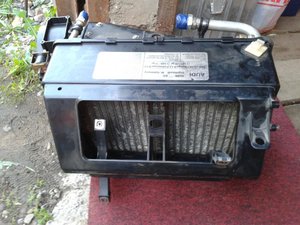

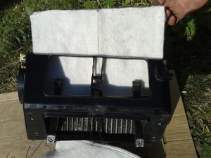

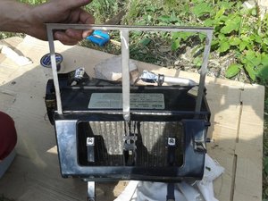

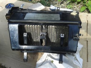

  13. sergeivit908
    sergeivit908 Завсегдатай
    19 май 2010
    685
    A6/C4/ABC/2.6/мкпп
    У знакомого А-100 С-4, испаритель за несколько лет ессно зарос грязью. Он снял его промыл в ванной и приколхозил салонный фильтр.[/ATTACH][/ATTACH][/ATTACH][/ATTACH] Может кому полезная информация будет. Главное испаритель будет чистым.
