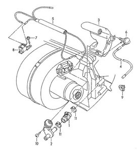

    Ну, как, нашел там фильтр? На сотках нет салонного фильтра, а сцылка на отчет по А6!
    BlindHorse, хотел поблагодарить за очень подробные отчеты на твоем сайте!
    Возник следующий вопрос..
    на этой фотке шланг к ЭМагн.клапану подходит шланг и от него отходит к сдвоенным заслонкам рециркуляции, так вот откуда подходит шланг к этому клапану?
    у меня к нему только шланг от заслонки подходит и все,
    вот мой вопрос в теме, никто не отвечает (фото прилагается)
    http://audi-club.ru/forum/showthread.php?p=4192055#post4192055
    и к коробке (черная) привода заслонки (что после испарителя стоит) у тебя шланг подходит, у меня такого нет, откуда идет?
    Буду ОЧЕНЬ благодарен за помощь!!
    p.s. еще есть такая засада, может она при чем, описывал тут. Думаю, требуется адаптировать климу, ну сначала физические соединения в порядок привести, прав?

    Вот про вакуумные трубочки:
    Остальное на фотках у меня в отчете видно.

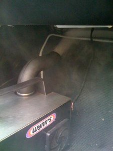

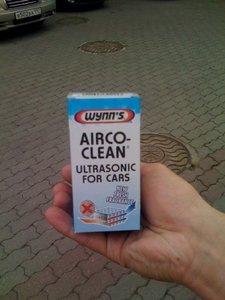

    Я себе сделал в машине чистку испарителя ультразвуковым WYNNSом, все просто, быстро и приятно))), Это помогает если не сильное загрязнение испарителя, а если машине больше 5 лет то лучше делать в совокупности, сначала почтстить пеной, а потом закончить Винссом.
    не жалею.
    Весь процесс занял 30 мин. и 1000 руб.
    После очистки, в салоне несколько дней приятно пахнет дорогим освежителем. после того как освежитель выветривается, вони от кондея пока не чуствую.
    Производитель рекомендует делать такую чистку 1-2 раза в год. Поездим - посмотрим на сколько его хватит)))

    если вы нихрена не понимаете что такое ультразвук - зачем писать-то? :shock:

    ну-ну, канешна, куда без ваших-то УМНЫХ комментариев.
    мне и не надо знать что такое ультразвук чтобы писать, читайте инструкцию аппарата, прежде чем коментрировать:
    после того, как вы привернули специальный флакон в предусмотренное для этого место, жидкость вытекает в емкость (см. также "Инструкцию по эксплуатации").
    Внутри емкости имеются 3 ультразвуковые ячейки, которые производят частоту 1,7 МHz. В следствии этого жидкость превращается в пар. Размер капель пара около 5 микрон.
    Этот пар поднимается в камеру испарения. Вентилятор выдувает его через специальное распылительное отверстие и гибкий шланг.
    Этот шланг устанавливается в направлении втягивающегося системой кондиционирования воздуха салона автомобиля.
    Вентилятор системы кондиционирования доставит пар до испарителя.
    Продукт распространяется по испарителю и уничтожает существующие загрязнения.
  12. michфуд
    michфуд Старожил
    12 окт 2005
    15.243
    A4 8E 2,0 01
    офигеть - а атомного реактора там нет встроенного случаем? :shock:
