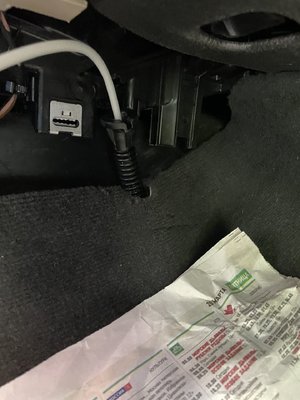

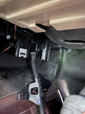

    Машине 4ый год, появился запах кондиционера, решил почистить с помощью пены и трубки.

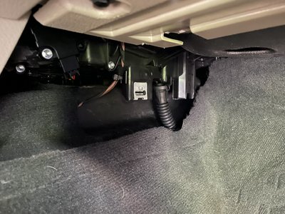

    идем на место переднего пассажира, лезем под бардачок.
    откручиваем один хитрый винт внизу слева

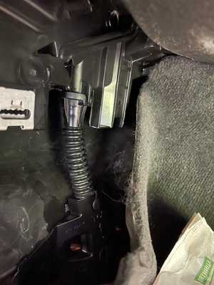

    отгибаем ковролин слева и видим рифленую трубку сверху-вниз от испарителя на улицу
    отсоединяем их

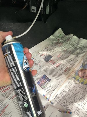

    вставляем трубку от своего балончика вниз жо упора (сантиметров 15 в глубину) и забиваем туда пену пока наверх не полезет.
    далее вытаскиваем трубку и вставляем ее вверх в сам испаритель и туда тоже набиваем пены пока не полезет.
    далее вытаскиваем свою трубочку и соединяем испаритель и трубку - ждем по инструкции 5-7 минут.

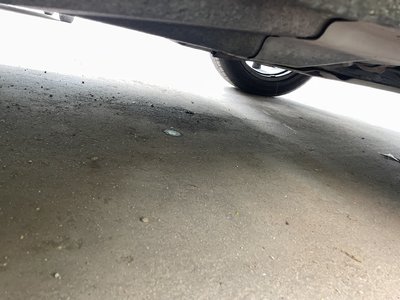

    снизу машины должно начать капать, это идет прочистка
    Повторил дважды, потом все собрал и запустил машину на 15 минут в минимальной температуре и с закрытой заслонкой циркуляции внутри салона.
    фото прилагаю со стороны переднего пассажира
    цена -500₽ за балончик и полчаса времени.
    все готово
