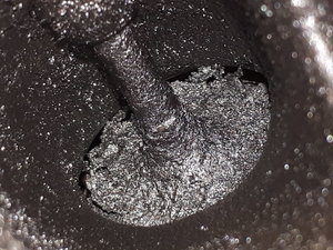

    Кто чистил впускные клапана на BHK 3.6 FSI? Столкнулся с такой проблемой, снял впускной коллектор для промывки форсунок, но увидев клапана ужаснулся, кокс на них был очень значительный.
    Впринципе клапана трёх цилиндров почистить - не состовляет особого труда, однако, три дальних, не то чтобы почистить, а банально визуально рассмотреть невозможно. Ктонибудь решал данную проблему? Может есть какие идеи, почистить эти клапана в слепую и при этом, чтоб не осталось мусора на клапанах который может потом зажать между клапаном и ГБЦ?

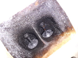

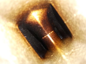

    Вообщем если кому интересно, начал чистку Димексидом, на фото те-же клапана, после 15 минут замачивания в димексиде. Думаю если замочить еще пару раз и греть феном, Можно добиться кристальной частоты

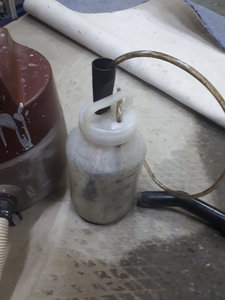

    Залилил где-то 50-60мл, а после высасывал жидкость вместе с маслянным шламом, вот такой самодельной приспособой+пылесос
    С дальними (невидемыми) клапана пока не решил какой щёткой чистить, не могу найти такую тонкую и длинную.Но уже обзавёлся эндоскопом, чтобы после чистки убедиться в том что никаких хлопьев и грязи не осталось
