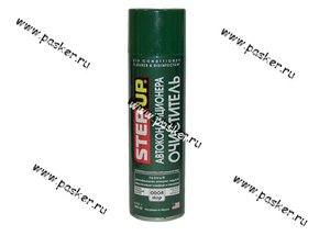

    я решил попробовать очиститель стэп-уп. вдуть его через трубочку и через вентилятор по воздуховоду на испаритель. вентилятор думаю может сломаться если лить прямо на него всякую срань. слив под днищем не нашёл

    Через наш слив трубку туда и не засунешь..

    через лопасти вентилятора трубка стэп-упа не пролезла.:( надо искать более тонкую трубку.

    Распыляй на работающий вентилятор небольшими порциями. ничего ему не будет. Чтобы залить испаритель проще снять бардачок и заглушку для отвода холодного воздуха под холодильник в бардачке. Но это на полчаса дольше.

    где их взять то эти ключи снятия сиди чэйджера.
    в общем удлинил стэп-уповскую трубку мягкой трубкой диаметром около 3 мм. она пролезла через лопасти вентилятора (как направляющую прикрутил ещё проволоку стальную). пролезла до самого испарителя по воздуховоду (около 40 см). вдул туда пока немного стэп-упа. вытек он снизу в месте стыка пыльников картера и коробки.(?)где-то там выше находится слив.
    далее вдул весь баллон. полилось справа где подушка кпп сзади. до трубки слива можно добраться только если снять защиту днища (спереди справа). вылилась грязная водичка. так был прочищен испаритель
