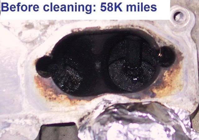

    Да дело в том, что на ДС минимальный налет (по крайней мере у меня так), который не влияет НИ НА ЧТО. Гораздо больше грязи, ну прям отложений на заслонках под коллектором и во впускных камерах. Вот столько к примеру, его толщина в некоторых местах 1-2мм.
    Вот от чистки этого, будет результат, а от "как бы чистки" ДС ничего не будет.
    По поводу адаптации. На 3.2 адаптация делается сама. Машина сама знает когда какой угол, и корректирует его сама. А процедура существует только для замены заслонки на новую и все.
    Чистка ДС в сервисах, как строчка в прейскуранте, существует для всех моторов, и никто не будет делать сноску для для 3.2 ее делать не обязательно, если конечно там не засрано все капитально (такое бывает при неисправной ВКГ и когда фильтр не меняют годами). В остальном, снимите патрубок и притрите ДС тряпочкой. И 1000 рублей сэкономите и сами удостоверитесь, что все ОК,
    P.S.
    Если интересно картинки поглядеть, то велкам. http://forums.audiworld.com/showthread.php?t=2764902

    а сколько стоит почистить впускные камеры интересно?
  18. ikonstantinov
    ikonstantinov Завсегдатай
    7 фев 2013
    925
    Нет
    в москве фанат чистит, спроси у него.

  20. lexl
    lexl Участник форума
    12 дек 2007
    333
    A6C6 3.2Q AUK "06
    Тоже интересовался. Но надо совмещать с заменой или хотя бы с чисткой воздушных заслонок нижней части впускного коллектора. В сервисе берут за чистку заслонок и впускных клапанов 10 000. Используют Винс выдувают воздухом. Куда полетит эта грязь не понятно.
