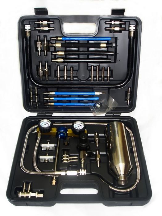

    30
    A6 4B C5 quattro
    Чищу форсунки раз в год без разбора (на машине), перед сменой масла и на сменных свечах - на выбор Лавр и Wynns, приспособлением - см. вложение. Показания - увеличенное время впрыска на хх, а также потому что бензин в РФ как правило не евро 4 (не говоря уже про евро 5). Из опыта - Лавр (с замачиванием) предпочтительней.
  20. Сergei
    Сergei Живу я здесь
    17 авг 2012
    3.516
    А6 2.4L
    Сколько такое удовольствие стоит?
