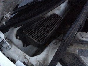

    Чуток подрезал резинки (это и был нюанс)и почистил отверстия время ушло минут 20 , а од действительно как за норма час хотел 4500 , надеюсь тема помогла не мне одному.

    На B6 правая резинка под аккумулятором, сняв её открывается большое овальное отверстие, через которое спокойно проходит грязь, листва и прочее гогно. Я сначала тоже думал подрезать, но потом решил что на много лучше её просто снять, и больше не думать что что-то там может засориться.

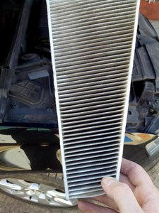

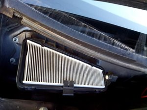

    Друзья! Сегодня по случаю, раз уж был в гараже, посмотрел на состояние водоотводящего короба:nod: Чистил в середине осени. Там оказалось чисто, сухо и тепло, и паук сплел паутину:laugh: Для порядку дунул из пистолета туда в р-не тормозного бачка, - с десяток сухих листьев да мелкие веточки выскочили с противоположного края и всё. :) Прощупал резинки, тоже в порядке, вынимать пока не стал.
    Отдельно продул сжатым воздухом дополнительный фильтр, он был прилично запылен, так что не зря его мы ставим!:nod:

    #48 АНДР-S-LINE, 26 мар 2014
    этот чистили??
  9. Андрик78
    Андрик78 Старожил
    22 июн 2012
    20.388
    Q5
    #49 Андрик78, 26 мар 2014
    Да, его. Продул сжатым воздухом. Ставил в середине декабря, изрядно почернел уже.

    Выше фото вставил))

    Господа, вопрос по этому воздушном доп. фильтру, упомянутому выше.
    На моей машине (A4 B8 1.8 2010) в этом месте есть короб, но он пустой и пыльный.
    Можно ли в него поставить фильтр? Подскажите код, пожалуйста.

    Отверстие в районе короба воздухозаборника смотри, под ним.
    Про фильтр: его нужно вместо решетки ставить, вернее его корпус - рамку, а в нее сам фильтр.
