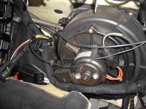

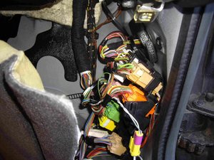

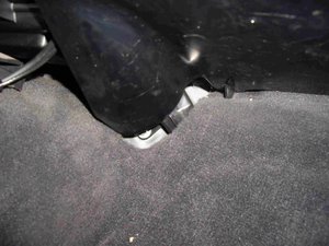

    Для начала снял вещевой ящик со стороны пассажира, нижнюю накладку на правой стороне передней стойки и накладку порога (снял только с двух защелок). После этого обнаружил под обшивкой пола блок управления сотовым телефоном (Audio 3000) и держатель для телефона, которые предыдущий хозяин "заботливо спрятал" там. С этим буду разбираться потом.

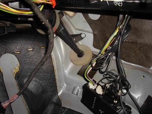

    Далее поднял обшивку пола – воды было предостаточно. Тряпкой всю воду выжал из обшивки и начал разбираться где протекает конденсат с испарителя. Нашел дренажную трубку, шайба из материала похожего на поролон при включении климы становилась влажной и с нее понемногу капала вода. Соответственно нижняя шайба также была влажной. Там, где дренажная трубка входит в пол стоит клапан.
    По всей видимости где-то под днищем авто забит свободный сток для конденсата и при жаркой погоде, когда конденсата образуется очень много, он не успевает весь уходить под днище и начинает сочиться в салон. Только этим я смог объяснить тот факт, что с днища конденсат все–таки капает.

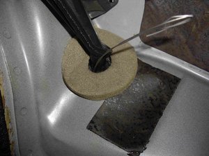

    Для прочистки я взял проволоку из гофры для прокладки электропроводки, скрутил ее вдвое и начал ее просовывать в дренажный клапан. Для того, чтобы дренажная трубка позволила это сделать, предварительно открутил два самореза, которые ее крепят к автомобилю (третий саморез находится вверху в неудобном месте, я его только чуть ослабил). После нескольких попыток удалось просунуть проволоку,немного ее покрутил вокруг своей оси и так несколько раз, чередуя все это с включением климы и контролем стекания конденсата под днищем авто. Конденсат стал уходить очень быстро, шайбы из поролона высохли и следов протечки больше не наблюдалось.

    можно не поднимая обшивку.просунуть проволоку в патрубок между паролоном и трубкой
      124,7 КБ
      1.884
  20. rft
    rft Старожил
    22 янв 2007
    7.580
    a4-2.0 q5-2.0t
    да, согласен- поднимать ковер не надо... все видно ...
