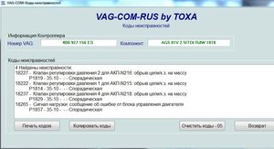

    сделал тест , после того как завелась оооооочень туго..все прошло , правда в при 4.8-5 АТДЦ машину потряхивало не хило..но после 5-6 циклов Рано-Поздно-Рано , никаких ошибок не выскочило. Была одна до , по нагрузке , но я стер ее и не появлялась больше. Странно , может коне4но вылезла когда я искал правельный дат4ик тем-ру , незнаю. и по коробке страшные ошибки были , но которые стерлись и пока не появились. хотя странно , откуда они вобше вылезли.

    главное 4то машина ездит нормально совершенно..=/ по ошибке о нагрузке , гугл говорит 4то ето МАФ.. какого он решил мозг полюбить ?!.. незнаю , все стер..поезжу , посмотрю.. единственное 4то снимал , ето дат4ик тем-ры , который около ТНВД , 4тобы не му4ать стартер и завестить со свечами.
