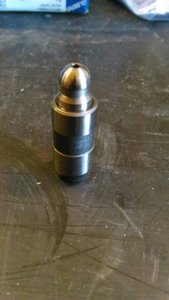

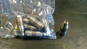

    своло4и , позвонили с магазине зап 4астей , сказали ИНА гидриков нету возьму ли я конбелшидт и они мне денги вернут , т.к они дешевле..брать ?

    Я бы взял Кобель, ину сейчас кто угодно и где угодно делают....

    А как определить лажу от нормальной Ина?

    Нормальная сделанна в Германии, а такой практически нет, в Чехии не плохая, но уже не та, а всё стальное.....:down:

    Получил сегодня гидрики и рокера[emoji41][emoji41][emoji2][emoji2]..завтра должен 1 РВ прийти ну и ремни все на выходных или в понедельник uploadfromtaptalk1404911063391.jpg uploadfromtaptalk1404911094465.jpg uploadfromtaptalk1404911107334.jpg uploadfromtaptalk1404911119022.jpg uploadfromtaptalk1404911129834.jpg uploadfromtaptalk1404911139453.jpg

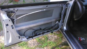

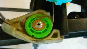

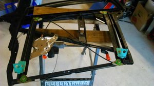

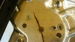

    Также пока делать нечего было, решил заменить привод водительского окна на новый.. В старом сгнил и порвался трос. Новый привод 56 евро + своя работа, а и упаковка заклепок тк сам привод приклепан к раме.. Не ожидал такого подвоха от Вага, благо в гараже со строительства была пачка подходяших заклепок. Отмыл окно и почистил бархат.. Собрал, работает! Я=молодец!!! [emoji41][emoji41] uploadfromtaptalk1404922220010.jpg uploadfromtaptalk1404922232320.jpg uploadfromtaptalk1404922255868.jpg uploadfromtaptalk1404922270635.jpg uploadfromtaptalk1404922282910.jpg
