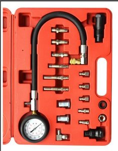

    были куплены 2 набора специальный инструментов для етого дела , ка4ество хорошее , цена приемлемая:
      36 КБ
      150
      27,9 КБ
      166

    А вот второй комплектик где и почём брал?
  5. Mr.Gold
    Mr.Gold Завсегдатай
    1 авг 2011
    841
    in progress
    слушай купил в магазине автоинструментов , цена нормальная 38 или 40 евро.. етойже фирмы видел в интернете побольше наборы с англии гдето 60 евро.. но их ждать нужно а мне нужно сразу и сей4ас , поэтому купил этот:hi:

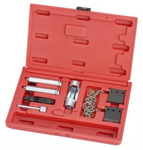

  16. Mr.Gold
    Mr.Gold Завсегдатай
    1 авг 2011
    841
    in progress
    такая ?? и 4то мы должны увидеть или не увидеть когда надавливать будем ??

  19. Kotiara
    Kotiara Живу я здесь
    30 май 2013
    2.159
    Челябинская обл.
    A6/С5 2,5 AFB 97г.
    у тебя последняя приспособа для рассухаривания клапанов. а ход клапана надо проверять, чтобы посмотреть не загнуло ли его. у меня на старом двс два клапана погнуты были, при том не со стороны тарелок, а сам хвостик сверху.
  20. Mr.Gold
    Mr.Gold Завсегдатай
    1 авг 2011
    841
    in progress
    а нельзя на него надовить деревяшкой каконить , там же не такая тугая пружина , зато деревяше4кой ни4его не поцарапаеш..:)
