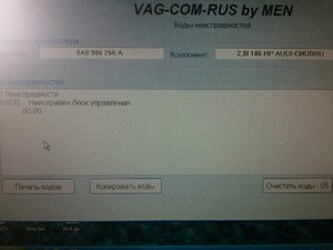

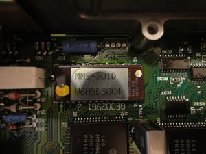

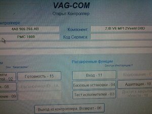

    пробовал вчера ставить новую прошивку,микросхема w27c512 прошивали в сервисном центре самсунг.после перепайки машина завелась пороботала минуты 3,надавил на газ -резкий рывок до 1600 оборотов и опять на 800 и так с переодичностью раз в секунду.Не зависит от того как давить на педаль.На холостых работает нормально.При сканировании выдала 65535-неисправен блок управления.В строке "Компонент"- 2.8I 186 HP AUDI-CИUBRU После вставил свою память-все работает нормально.Что сделал не так? кватро-автомат Лямды отключины.
    то что было фото 3 и что стало на фото 4

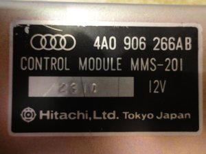

    Как узнать взаимо заменяемы ли блоки 4AO 906 266AB и 8AO 906 266A.
  12. Allem
    Allem Живу я здесь
    18 ноя 2005
    2.710
    теперь бмв
    Думаю что да.

    тогда думаю и прошивки можно местами менять?Буду пробывать заново.Может микросхема была не качественная-стоила всего 61 руб.А может в настройках ваг комом что нужно изменить.Могу вставить ее обратно и еще где нибуть что нибудь посмотреть-только скажите где?Машина ведь заводится!А как набирает обороты оооо,двигатель на подушках прижимает,как байк.но только до 1600.:cry:

    для 4а0906266, ваг-ком тебе все напишет, должно стать хорошо
