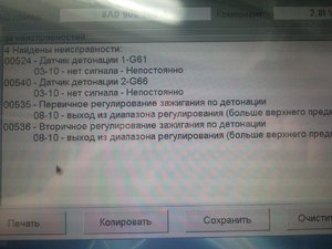

    Блин щас машина едит рывками при интенсивном наборе, подключил шнурок ругается на обе стадии детонации, видать углы бодрые поствили, списываю это на бенз щас 92 почти полный бак, выкатаю залью 95 (98 у нас нет) посмотрим что будет на 95-ом, ничего пока сказать немогу, если давить потихоньку то едит нормально, во время открытия второго дросселя провал появляется, датчики детонации делают свое дело. До замены все работало идеально, ошибок небыло, лямбды и егр отключенны.
