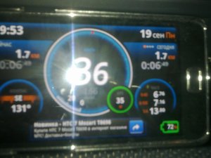

    #70 investigator, 22 сен 2011
    Хотелось бы посмотреть логи, это ж сколько там турба дует?
    ГЫ, ну этож не я сочинил, а жыпиэс на Гэлэкси с2, что у меня 1/4 едет за 13.80 :hello:
