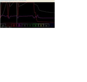

    Вот мои последние логи,настройка рево К04. Что скажете?

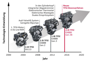

    Причем здесь UDS протокол? Как он влияет на поколение двигателя??? Тебе уже ссылку дали, где показаны все генерации tfsi мотора, а ты все о своем!

    Где на этой картинке показано что ременной 2.0TFSI это gen1 ?)))
    Еще раз для тех кто в танке и для любителей b7 dtm-ок - gen1 gen2 gen3 это три поколения цепных ea888 моторов.
    Ea113 было одно поколение)

    Поколения или генерации имеют отношения к моторам TFSI а не к отдельному семейству ЕА888.Ты не забывай что есть еще 1.4TSI фольксвагеновский в нескольких реинкарнациях . Их как дифференцируешь ?
