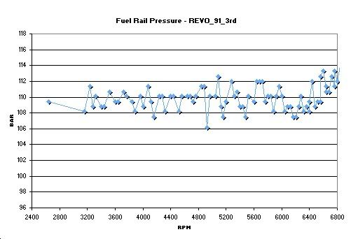

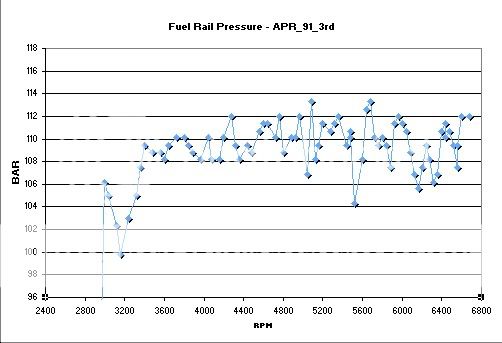

    Но у меня одна прошивка залита на все время, а у него на рево с помощью коробочки можно менять параметры или на каждый день или на гонку. Так вот возникает вопрос на какой прошивке посмотреть давление топлива?

    На каждый день. Чуть выше было утверждение что в "не злых" прошивках давление топлива не увеличивается. А "гоночная" - это явно вариант не простой )

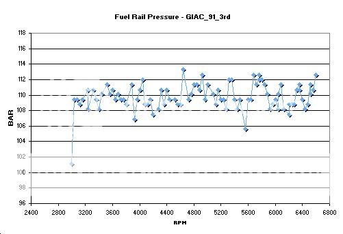

    И у APR и у Revo а прошивках Stage1 для моторов 2.0TFSI первого поколения давление топлива не ТРОГАЕТСЯ!!!
    Под полной нагрузкой запрос установлен на 110 бар.

    Вот тест APR vs REVO vs GIAC для A4 B7 2,0TFSI:
    http://www.audizine.com/forum/showt...ware-comparison-with-datalogs-and-dyno-charts

    у рево растёт после 6 тыс, оно и понятно
    я у себя логи смотрел, видно, что форсы на 6000 уже подзавязку, чтоб больше дуть надо повышать давку топлива
    надо будет у себя глянуть, какая у меня

    Ничего там не растет. Все в пределах точности регулирования.
    А точность и плавность регулирования напрямую зависит от степени изношенности механической части топливной системы у конкретного экземпляра машины.
