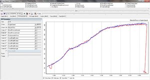

    Так и есть! Провел аналогичный опыт. Со штатным фильтром и с нулевиком Apexi(синенький график) - разница 4-5грамм

    4-5 грамм это уже существенно.
    Из прочего профита: меньше износ упорного подшипника турбины (вдоль оси с одной стороны на вал выхлоп поддавливает, с другой небольшое разряжение от фильтра, чем оно меньше - тем лучше).
    Плюс, тут могу ошибаться, чем больше давление на входе турбины (равному атмосферному-потеря на фильре), тем в лучшей зоне эффективности она работает при том же давлении на выходе.

    у тебя 4-5 грамм, это явный приход, у меня в пределах 1-2 грамма. И это на нескольких попытках. А максимальный пиковый расход у меня выскочил вообще с фильтром. Вобщем те пару грамм у редлайна вообще роли никакой не сыграют.
