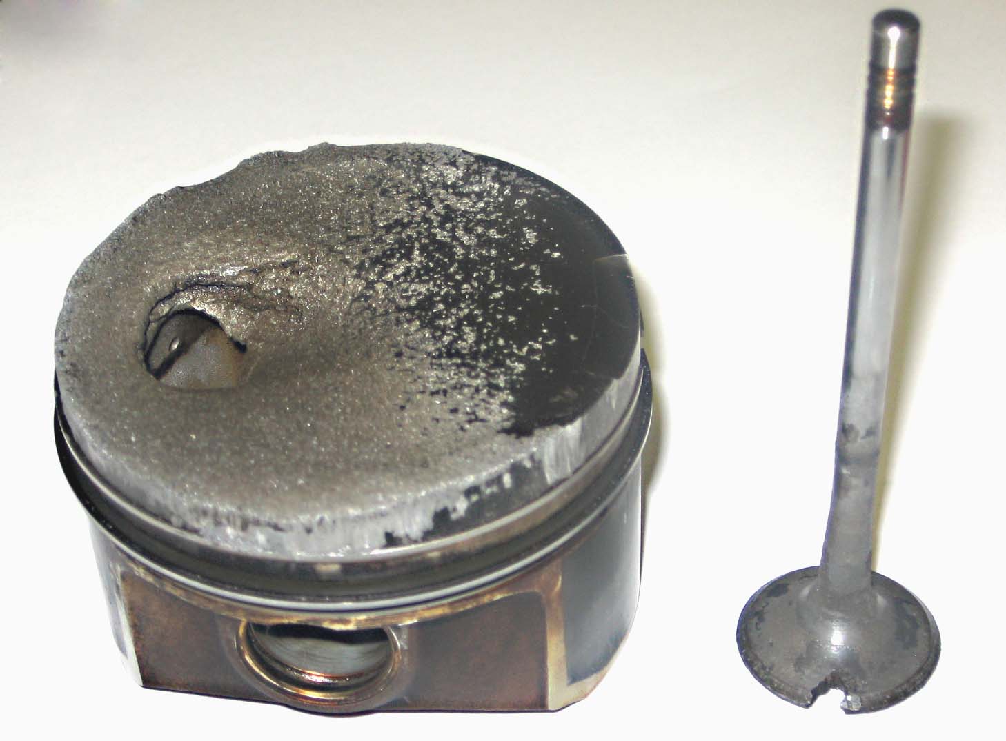

    наверное весь АК помнит фотки моего сгоревшего поршня на 1.8Т... а чип был оооочень именитой конторы и стоил не одну тысячу евро. Я в программах ВАГ доверяю нескольким людям - Сергею и Алексею в первую очередь. А опыт пользования программами у меня достаточо большой и разнообразный.
    зы; а вот и ссылка на фото - http://www.audi-club.ru/forum/attachment.php?attachmentid=52305&d=1162297500

    что за контора то была?
    и все ли в порядке было с топливной?

    контора Digitec..... это было в махровом 2006году, прогу потом смотрели лучшие гуру по ВАГам и обнаружили косяки в проге. Был скандал,про это прознали и в фирме,запросили доки(чек,накладную) на прогу, получили и съехали с базара заявив что это не их прога. Я настаивать не стал ибо чиповал не я,я авто уже чипованое покупал. Разговор про что собственно - именитая контора тоже облажаться может. И если я на АК уже 7лет,то я естессна знаю какой продукт у Сергейника и у Леши (Калекс) и не одной программой пользовался,и не на одной и не двух авто. Логи - углы,детонация,смесь,егт,аддитив,мультипликатив и прочие показатели - вот лакмусовая бумажка чипа. Ну и естессна как едет. И конечно же здоровье двигателя. Я не вижу НИКАКОЙ причины платить больше за то же самое,ей Богу! ЧТО(?) там в "именитом" чипе есть иного?

    В дигитеке на яузе делают и апр и дигитек, что именно было?
    что на авто стояло по железякам?

    понятия не имею - в бумаге было написано "программа дигитек". Из железа турбина К04-22(аналог ТТ), форсы,выхлоп. Да забудь про это,я тогда еще нифига не соображал в турбомоторах.... я потом туда всунул поршня wiseco,кулер...и т.д.
