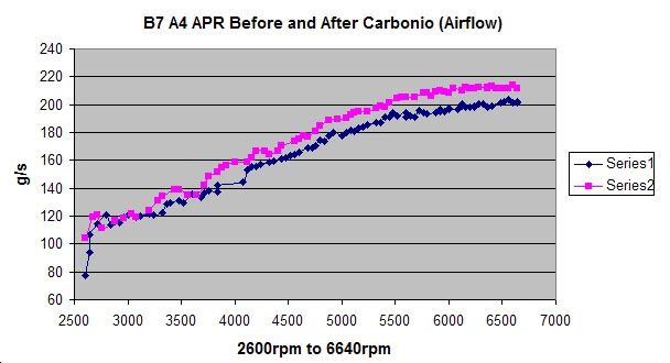

    + вот к теме о расходе воздуха(214грам пик с впуск+выхлоп+прошивка):
    http://www.audizine.com/forum/showt...Intake-Testing-and-Review-for-B7-A4-2.0T-FSI-...

    Вот что заявляет 034моторспорт с прошивкой(по данным с audizine APR)+спортивным катализатором:
    Никаких пинков, плавное нарастание мощности с самых низов.
