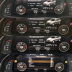

    Я вообще за все свои почти 30 лет стажа водительского ни разу в строну чипа и не смотрел, мне вполне хватает стока (в том числе и на ку7), но то, что они сотворили с 4М ради снижения расхода топлива... Я имею ввиду постоянную работу мотора на низких оборотах и следующие из этого лаги при любой попытке ускориться.
    Для чип-тюнеров открылась новая целевая аудитория - те, кому не нужна прибавка мощности, а лишь нормальная, запроектированная, отдача мотора. Блин, по паспорту 249 лс, а ездишь на 50 лс (именно столько у нашего мотора на 800-900 оборотах). Вероятно, я особо это чувствую потому, что пересел на Q7 4M с Туарег NF - у обоих 3.0 дизель, у обоих 8 ст АКПП, только туарег едет на 250 лс, а Q7 - увы. И ведь все дело в настройках АКПП, у меня была возможность покататься попеременно на Туареге и Q7 - Туарег хорош в смысле драйва именно потому, что чтобы ты не сделал, обороты ниже 1200-1300 не падают. А Q7... Перед плавным поворотом отпустил газ, пока поворачивал, коробка подняла так высоко передачу, что на выходе открываешь газ, а вместо ускорения.... Ничего. Пока обратно вниз передачи не переключит и даст пинка с ревом
    Не мотор надо ковырять, а АКПП. Удастся кому нибудь сделать нижний предел по оборотам 1200 - машина совсем по другому будет ощущаться.
