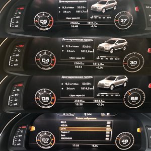

    А вся проблема знаете в чем? в том что при равномерной езде машина включает настолько высокую передачу ради экономии топлива, что обороты мотора падают до 900 об/мин (смотрите мою картинку ниже). А знаете, сколько лошадиных сил у нашего мотора на таких оборотах? 50 (ПЯТЬДЕСЯТ!) Сможет ли двухтонная машина хоть как то ускоряться на 50 л.с.? Конечно, нет. А значит, при малейшем нажатии на газ надо сначала переключить 1-2 передачи вниз. Отсюда и берется тот самый затуп. Вот если бы обороты держались на 1200-1300, то средний расход был бы 10 литров, а не 8.8, но зато машина ехала бы так, как повелевает хозяин.
    Не идиоты ли создатели софта для АКПП? Полные! 48 км/ч и 7 передача!
    Просто переложили на плечи клиентов свои проблемы с дизельгейтом.
