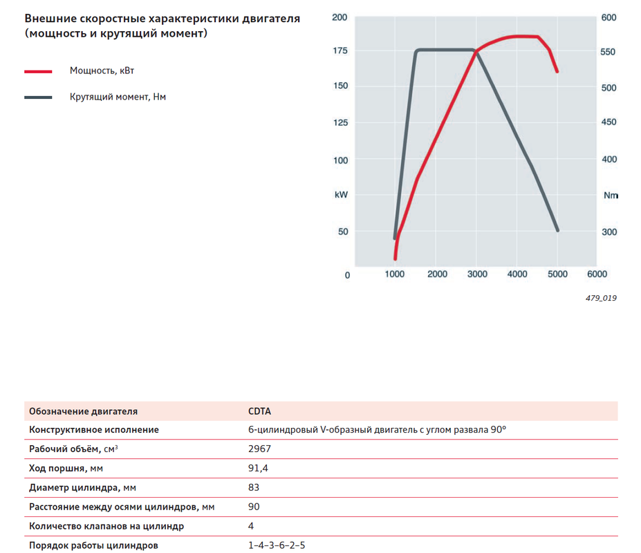

    в зависимости от того, на какой передаче проводить замер на стенде, пик момента будет смещаться. На низких передачах пик момента будет позже, на высоких раньше. Системе как минимум нужно "надуться"

    из-за этого официальные графики ауди не совпадают с реальными?

    Да. Вот например официальный график из SSP на 3.0tdi 249лс

    и в каких режимах можно получить такой график?

    Чтобы получить наиболее близкий к этому нужно включить 8 передачу и с 1000 оборотов под максимальной нагрузкой снимать лог

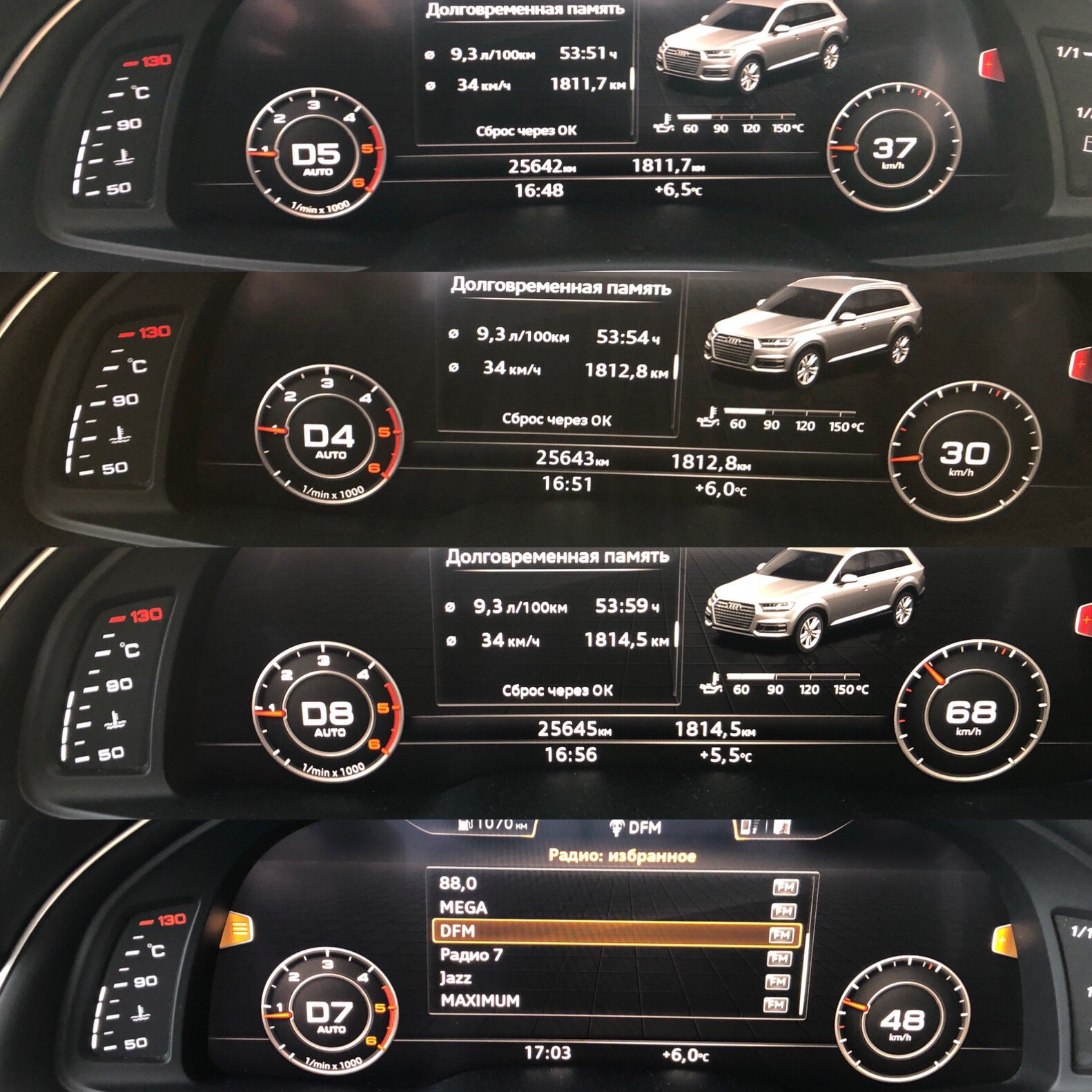

    То есть резюме - нельзя давать мотору опускать обороты и надо тюнить прошивку АКПП. Чтобы не было ситуаций как на моей фотографии.

    замер задом наперед (от отсечки к 1000), чтоб не ждать. характеристика будет, но в жизни все не так.

    Отключал "интеллигентный свободный ход "(меню ассистенты движения)? Это когда коробка размыкает передачу на нейтраль практический каждый раз когда убираешь ногу с педали газа. Этот затуп хуже всего проявляется как раз в городе, когда надо резко перестроиться - жмешь, а она не едет просто, жмешь сильнее - она стреляет, но через секунду или дольше. Жуть в общем. Отключил эту фичу и машина поехала!

    Отключал включал. Разницы не заметил, если честно.

    то же ничерта разницы не вижу :cry:

    После адаптации АКП разница есть ( но не на долго )
